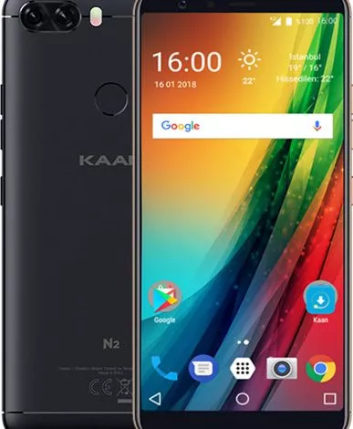

Merhabalar sevgili PROGRAM DESTEK takipçileri bugün sizlerle KAAN N2 STOCK ROM. Yazılımını alt taraftaki linklerden ücretsiz bir şekilde yararlanmanızı sağlayacağız. Pandemi sürecinin uzamasıyla beraber ayrı olarak okulların uzaktan eğitimle gerçekleştiği için hayatımıza hızla giren tablet bilgisayarların oldukça önemli olmaya başladı. Biz bu makalemizde sizlere KAAN N2 STOCK ROM Rom İndir tablet bilgisayarınıza nasıl yazılım atılacağını hızlı ve kolay talimatlarla anlatmaya çalışacağız.
KAAN N2 STOCK ROM
Rom yada yazılım tablete neden atılır diye bakacak olursak tablet bilgisayarlarımızın yavaşlaması yada virüs kapması sonucunda başvurduğumuz önemli etkenlerden bir tanesi olarak görülebilir. Öncelikle tablet bilgisayara sıfırlama işlemi yaptıktan sonra işe yaramadıysa bilgisayar üzerinden yazılım. Atma işleminin uygulanması çok daha doğru ve kesin bir çözüm olarak bakılabilir.
