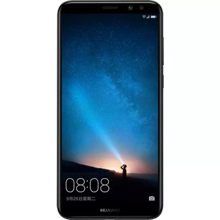

Merhabalar Program Destek takipçileri bugün sizlere RNE-L21 C185 iMEi REPAiR paylaşacağım vereceğim dosyayı hafıza kartında eft danglede sigma boxdan istediğiniz yerden yükleyebilirsiniz eft için anlatım yapacağım
GEREKLİ DOSYALAR
ROM FİLE
YAPILIŞ
  • EFT DANGLE PROYU AÇIYORUZ
  • VERMİŞ OLDUĞUM DOSYANIN İÇİNDEKİ BÜTÜN RAR DOSYALARINI ÇIKARIYORUZ
  • huawei SEKMESİNDEN FLASH BÖLÜMÜNE GEÇİYORUZ
  • Flash APP Firmware (Upgrade Mode | Fastboot) MODUNU SEÇİYORUZ
  • FASTBOOT TO UPGRADE TİKİNİ İŞARETİNİ KALDIRIYORUZ
  • UPDATE APP DEN UPDATE RARIN İÇİNDEKİ UPDATE APPYİ SEÇİYORUZ
  • CUST.APP YİDE
  • EN ÜST SIRADA KLASÖRÜN İÇİNDEKİ APP DOSYASINI SEÇİYORUZ(ANE-L01_hw_meafnaf)
  • SONRA TELEFONUMUZU UPGRADE MODA ALIYORUZ(SES KISMA -SES AÇMA-TELEFON AÇMA TUŞUNA AYNI ANDA BASIYORUZ
  • USB BAĞLATINISI SAĞLAYIP START DİYELİM
ÖNEMLİ
Telefon açılana kadar telefonumuzu ellemeyin yada bir temasta bulunmayın. Yazılım esnasında keser ise cihazınız komple açılmayabilir.
YAPILAN İŞLERLER DE BİLGİLER SİLİNMEKTEDİR
Vermiş olduğum linkte ki dosyayı yükler iseniz sigma veya chimera programı ile direk imei repair yapabilirsiniz
İmei değiştirmek Yasa dışıdır sorumluluk size aittir Orjinal imei ‘i giden telefonlar için konu anlatılmıştır
SD KART YÖNTEMİ
  • SD Kartımızı Veya Flashımızı “exFAT” olarak Biçimlendiyoruz.
  • Yazılımı Ziptan Veya Rardan çıkarınız. “dload” Klasörü SD KartımızA Atıyoruz.
  •  *#*#2846579*#*# Yapıp. Software Upgrade Tıklayınız. 2 Aşamada tekrar devam ediyoruz.
  • Cihaz kendini yeniden başlatım. Yazılım yüklemesini otomatik olarak yüklenecektir.
