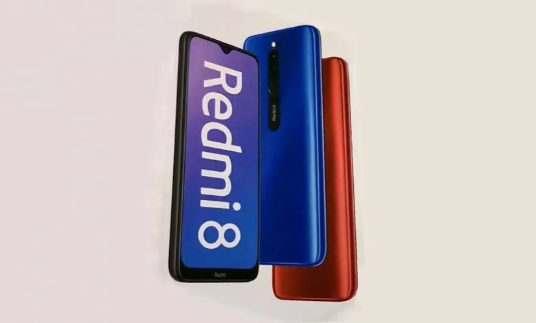

REDMi 8 VE 8A iMEi REPAiR Merhaba Program destek takipçileri Bugün sizlere REDMi 8 VE 8A iMEi REPAiR nasıl yapılacağını anlatacağım
Xiaomi Redmi 8 AllColors TA
